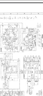

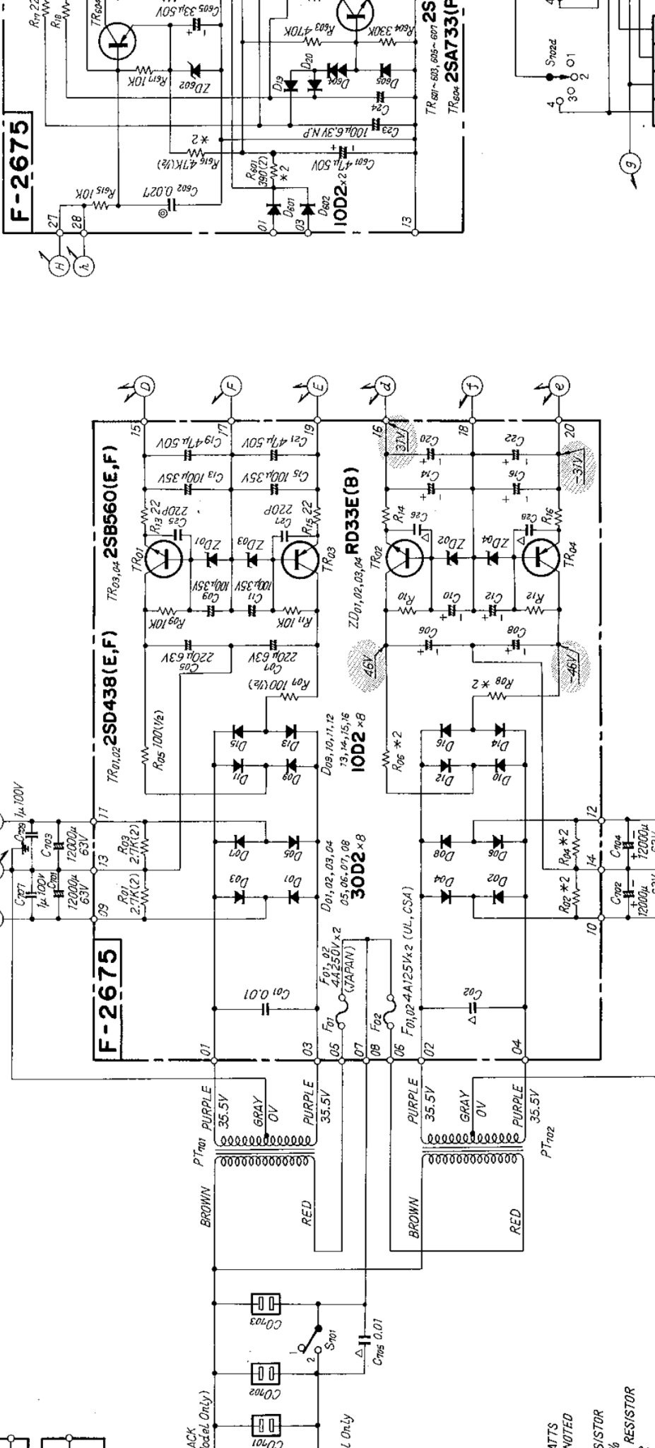

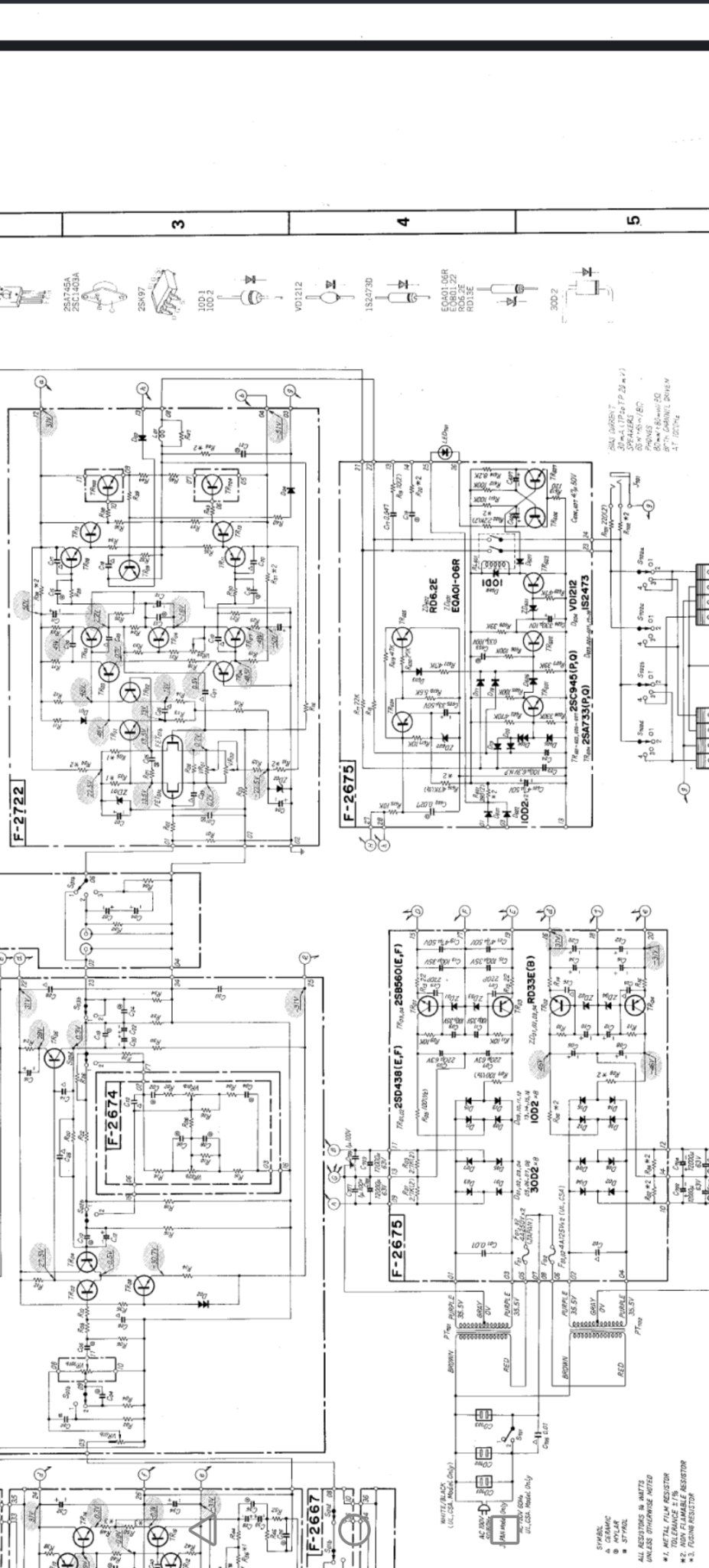

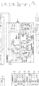

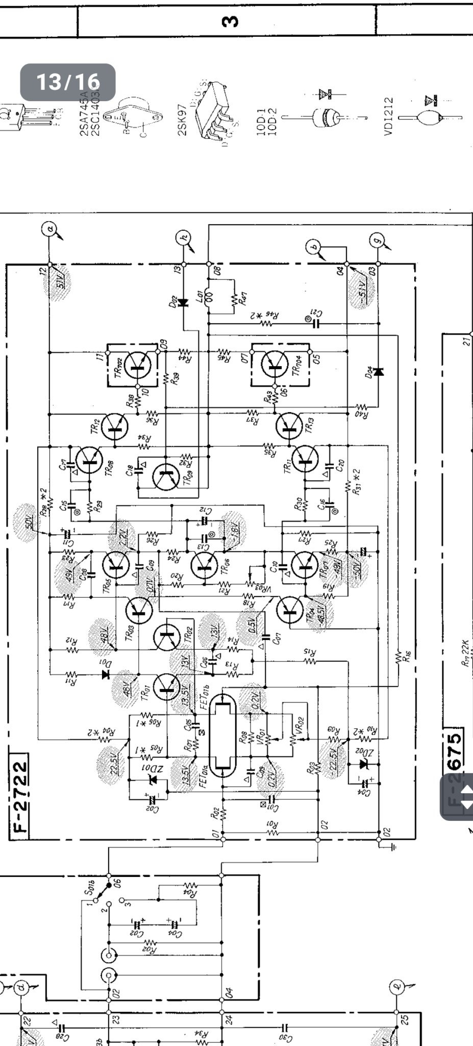

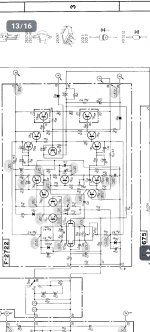

Questo amplificatore mi è stato portato da un mio conoscente dopo averlo ritirato da un altro tecnico.
Fusibile F02 interrotto a causa di D08 in corto. Sostituito con 1N4007. Il relè dopo pochi secondi si attiva regolarmente nonostante vi siano 6v di offset! Niente audio in uscita. Ho tolto una scheda driver e comunque ritrovo i 6v di offset su entrambi i canali. Ho controllato tutti i componenti e sostituito diversi condensatori sulla scheda alimentazione e protezione senza successo. Grazie Anticipatamente a chi mi potrà aiutare
This amplifier was brought to me by an acquaintance of mine after picking it up from another technician.
Fuse F02 blown due to D08 shorted. Replaced with 1N4007. After a few seconds the relay activates regularly despite there being 6v of offset! No audio output. I removed a driver board and still find the 6v offset on both channels. I have checked all components and replaced several capacitors on the power and protection board without success. Thanks in advance to anyone who can help me
