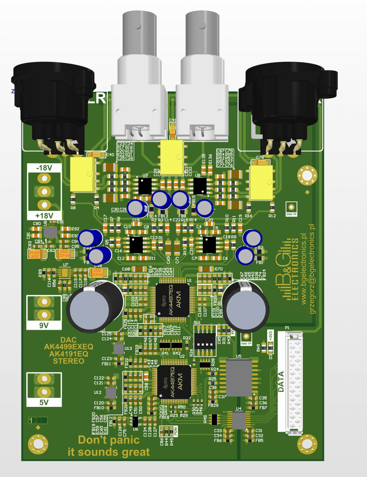

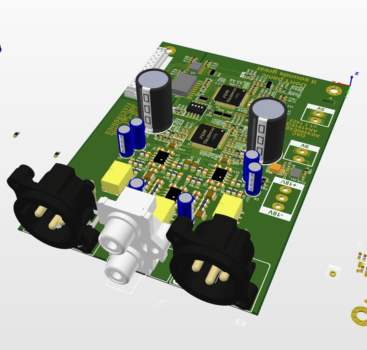

Có thể gửi tín hiệu I2S trực tiếp đến DAC PCB thông qua chân cắm và viết phần mềm dành riêng cho DAC cho tùy chọn này. Có nhiều giải pháp:)
DAC sẽ là full dual mono. Dạng tín hiệu I2S PCB đầu vào sẽ được gửi đến từng chanell DAC thông qua bộ cách ly kỹ thuật số. Một PCB DAC và một Bộ nguồn PCB - Một chanell. Đó là mục tiêu chính.
DAC sẽ có 6 đầu vào:
-USB
-3 x SPDIF
-2 x DẪN

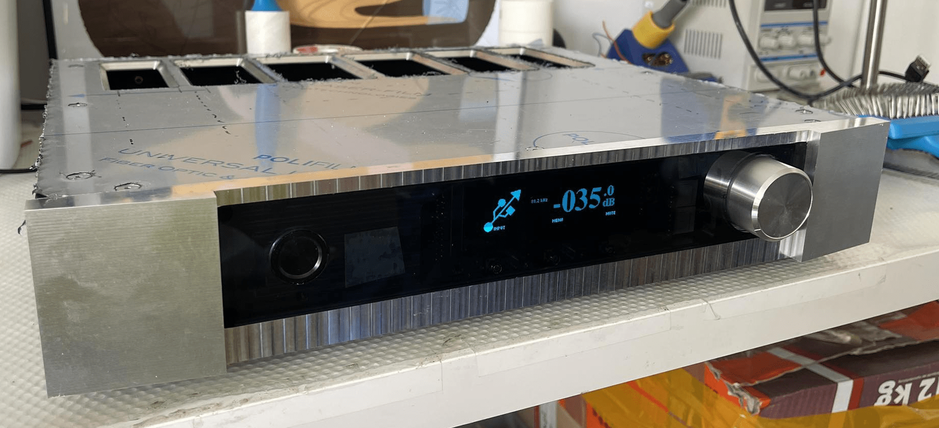

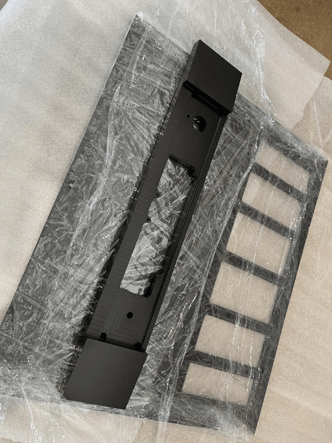

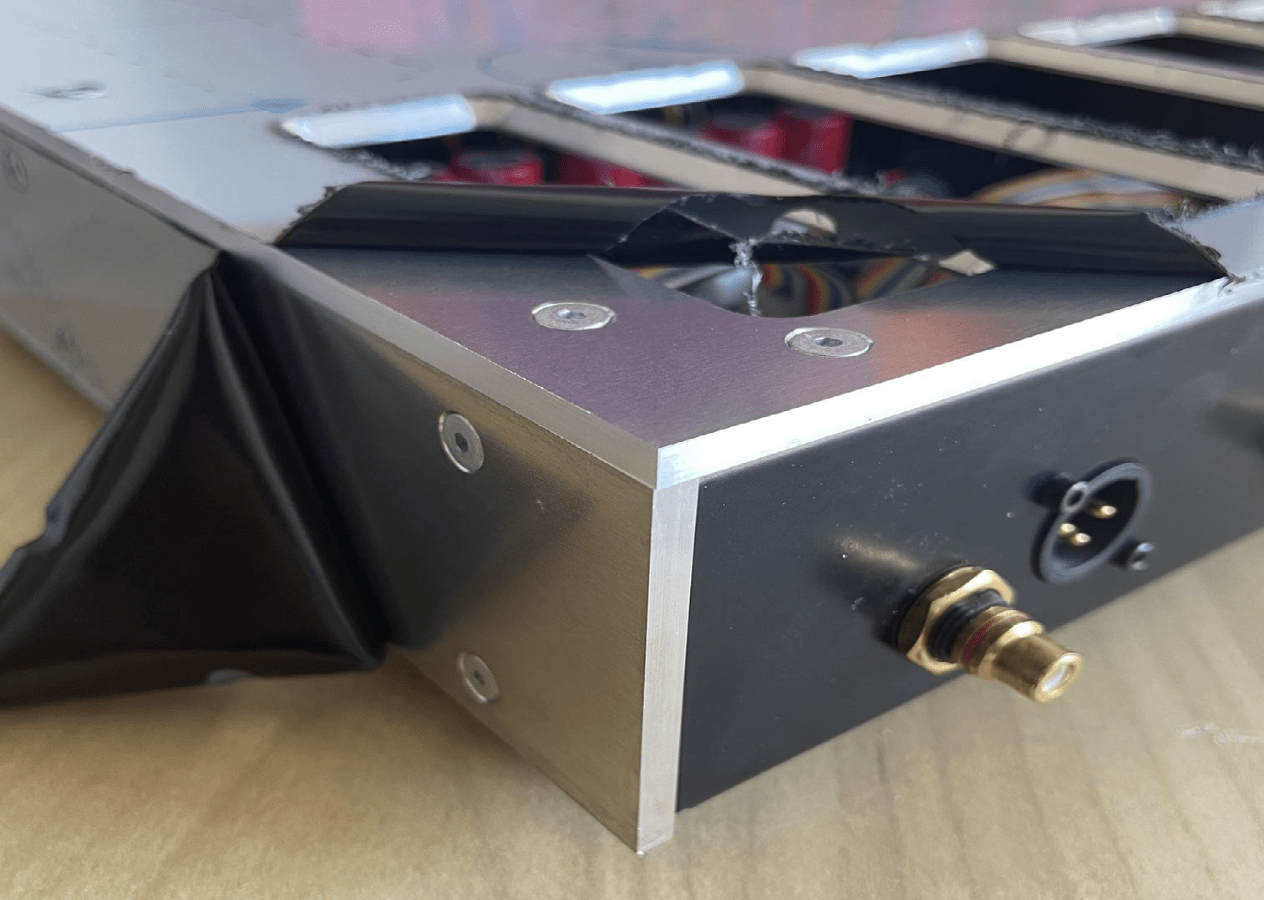

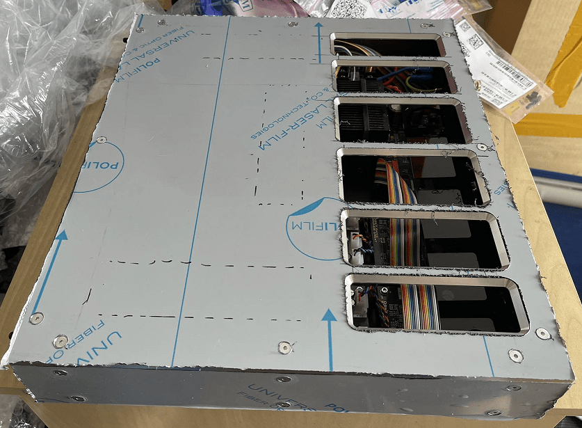

CNC in progress :)
