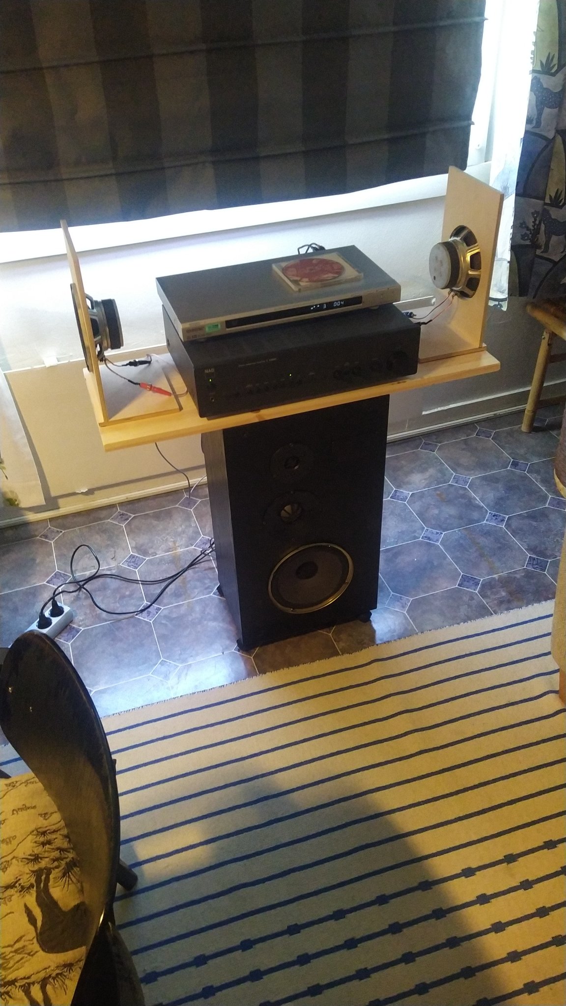

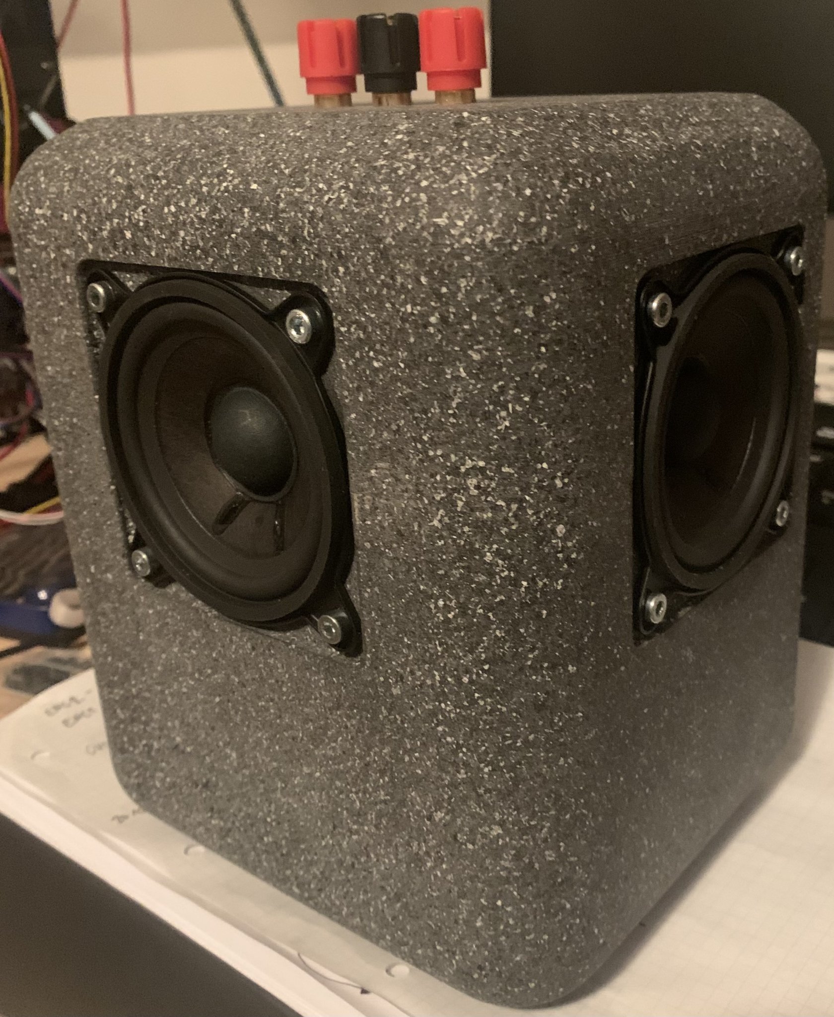

So it is done:) I am quite happy with the result this time. No psycho-acoustic filter, I will experiment with cloth and 3D printed diffusers instead. With a piece of random cloth I had around it seemed to work really well.

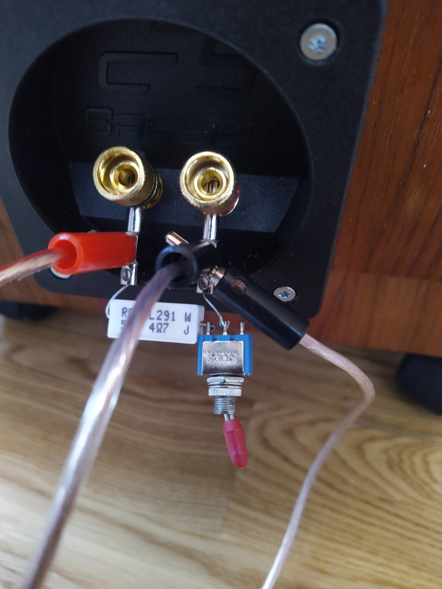

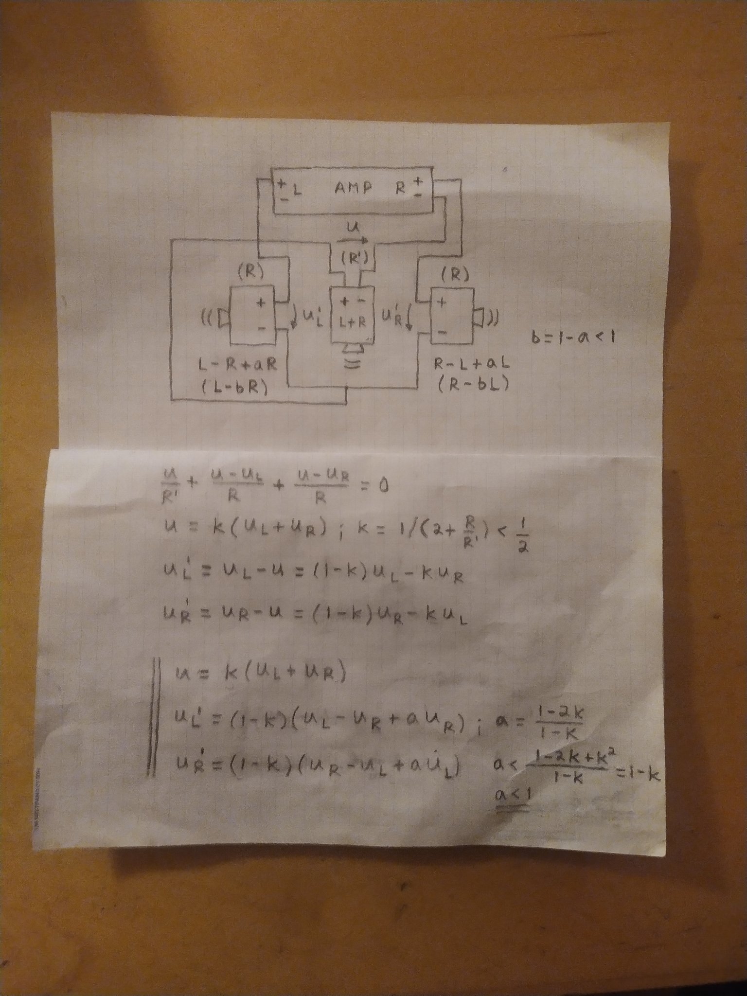

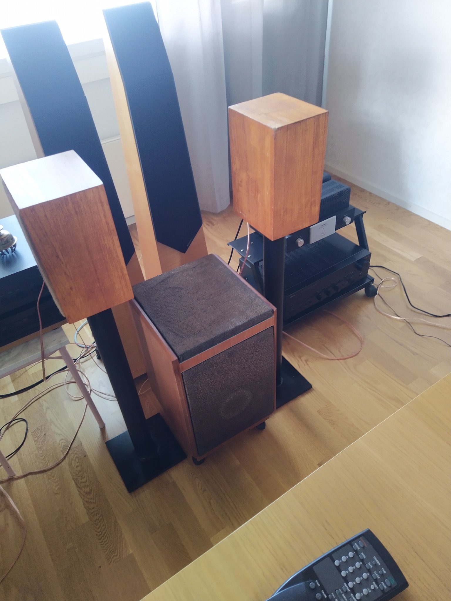

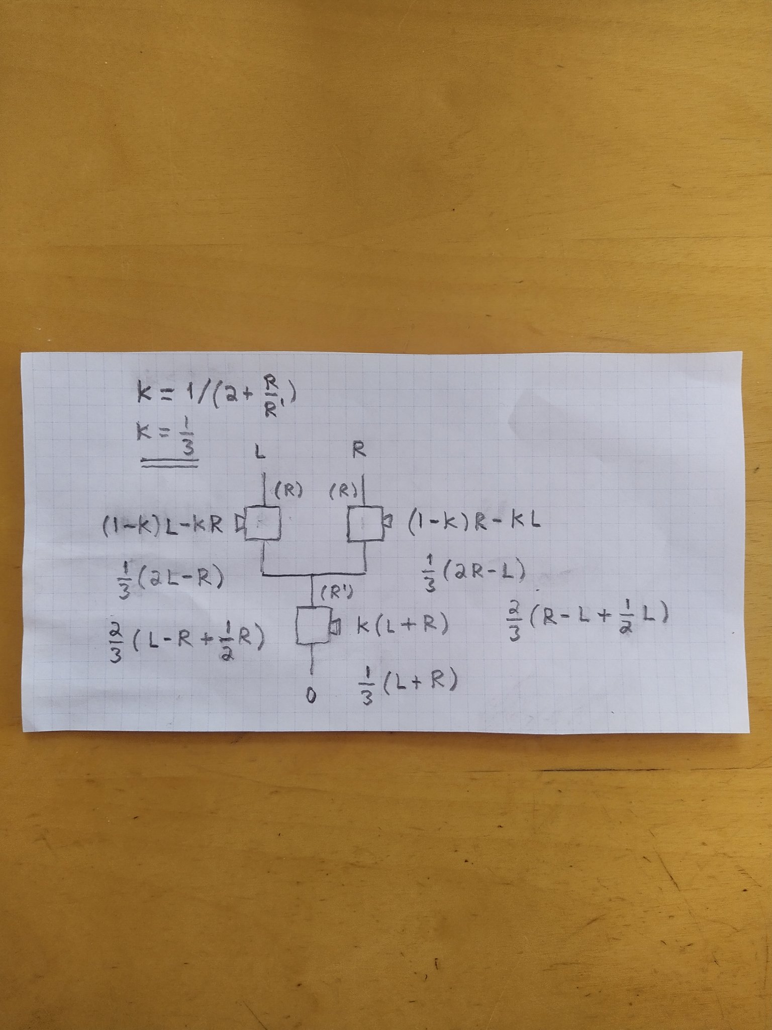

Hello. As you can see (pictures below), I've been experimenting with a system which has something common with your single loudspeaker concept. The math presented is of course unrealistic because it models the speakers as resistors, but I still think that there is enough "truth" in it. Anyway, the system sounds very good. In fact, the result is less convincing if you place the satellites the way they are usually placed.
No, jatketaan suomen kielellä.
Oman kokemukseni mukaan noista satelliiteista pitää puuttua pahin bassotoisto, muuten ääneen tulee kuminaa. Kuvassa näkyvät satelliitit ovatkin siksi yhden elementin kaiuttimia. Painottaakseni ääntä enemmän satelliiteille olen kokeillut vastuksen kytkemistä keskikaiuttimen rinnalle kuvassa näkyvällä tavalla. Kokemukset siitä ovat olleet hieman epämääräisiä, joten yleensä soittelen systeemiä ilman sitä.
P.S. Kuten kuvasta näkyy, voi periaatekuvassa olevan kolmen kaiutinjohdon yhdistämisen tehdä kätevästi keskikaiuttimen terminaalissa. 😁

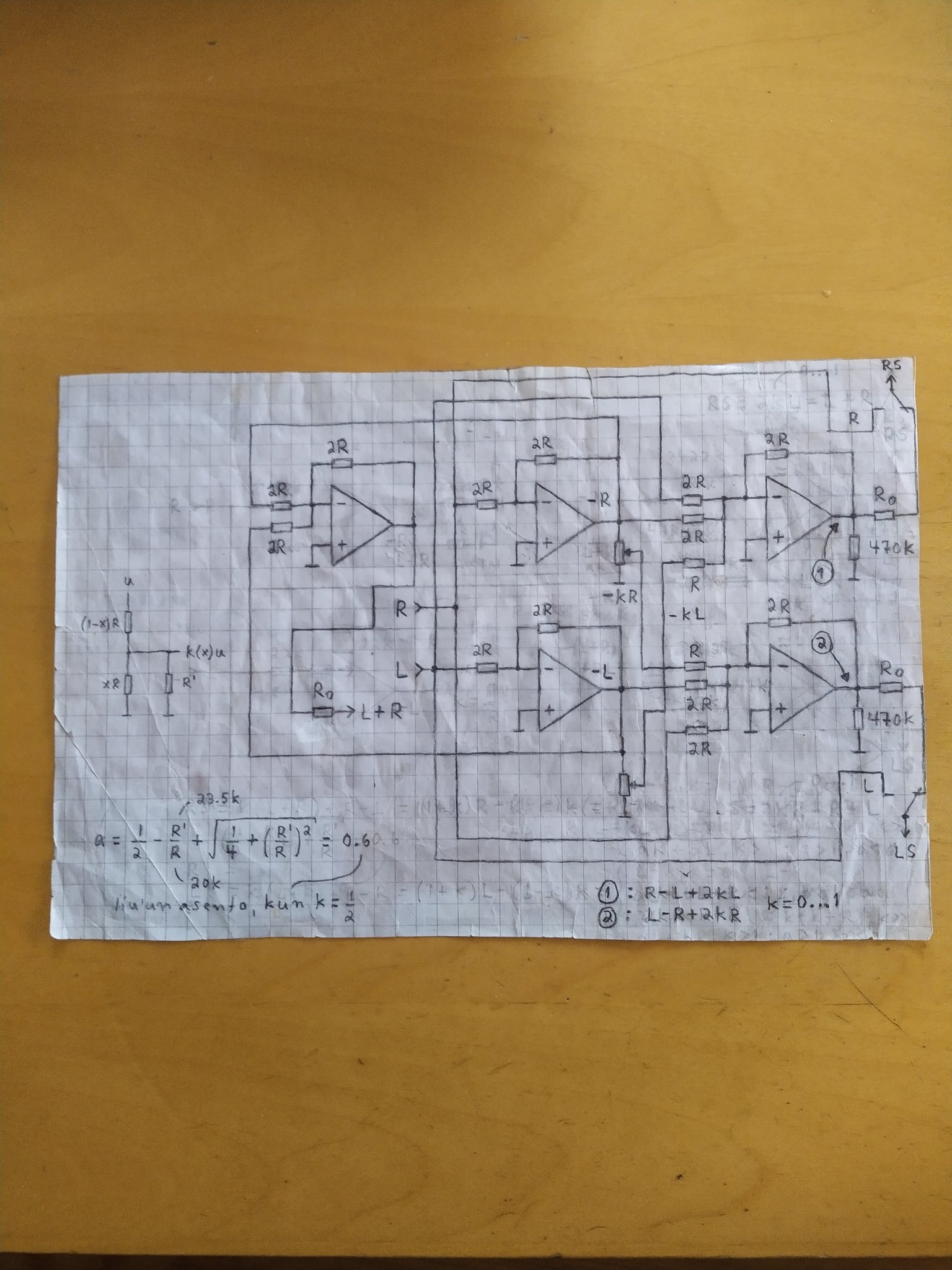

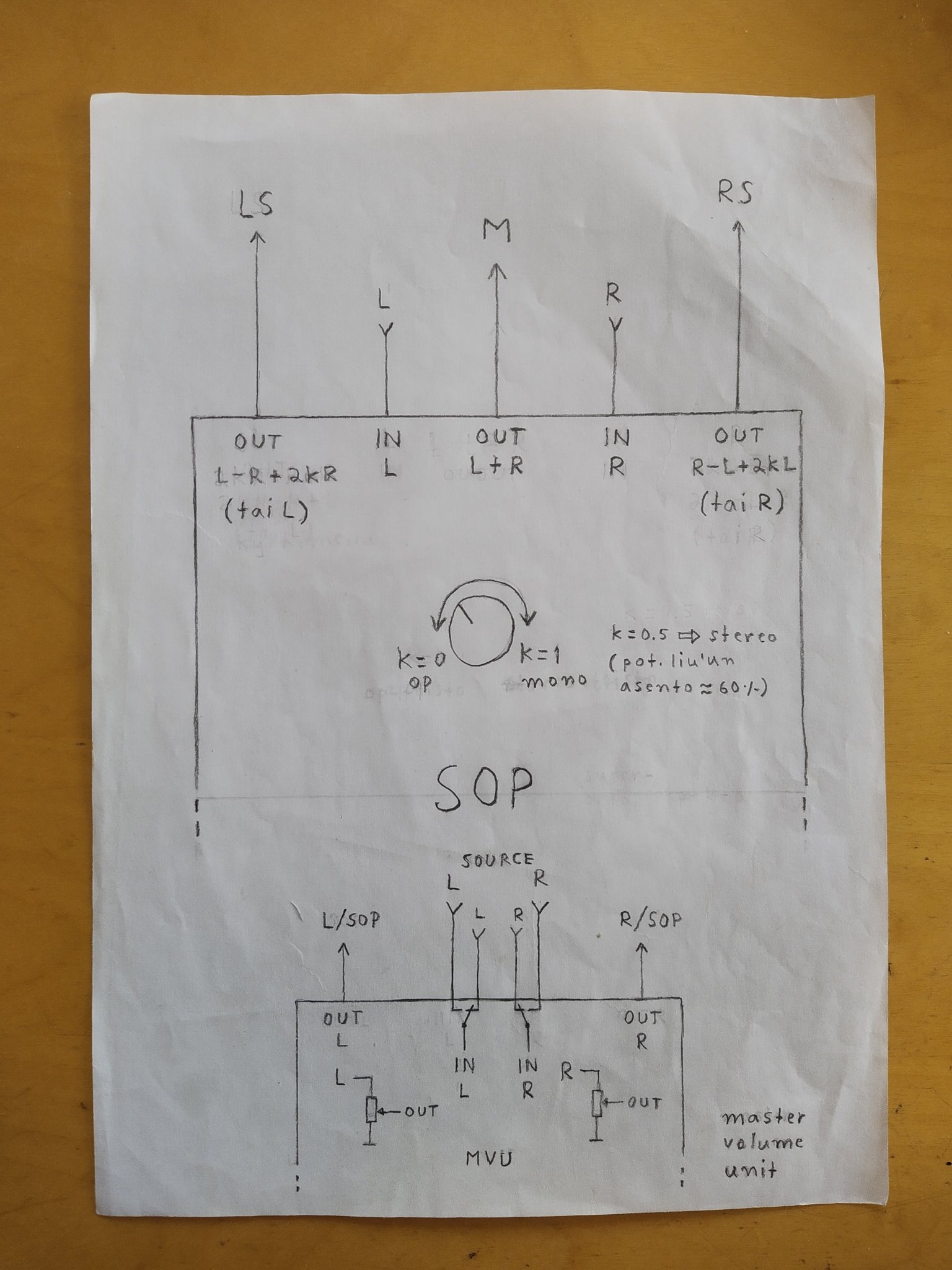

Olemme pienessä harrastajapiirissämme kehitelleet toistojärjestelmän nimeltään SOP, joka on Köykän ideoiman ortoperspekta-järjestelmän jatkokehitelmä. Sitä voisi käyttää tuon kaiutinrykelmän ohjaamisessa, jolloin kaiuttimien äänenvoimaa voisi ohjata vapaasti ja täsmällisesti vaaditun matematiikan mukaisesti.
Järjestelmä rakentuu kahden peruspalikan ympärille (SOP-ohjain ja MVU-yksikkö (master volume unit)) ja tarvitsee kaksi integroitua vahvistinta, joista toinen ohjaa keskikanavaa ja toinen sivukanavia. Kanavia ohjaavat signaalit ovat:
Keskikanava:
M=L+R
Sivukanavat:
LS=L-R+2kR
RS=R-L+2kL.
Parametri k saa arvoja väliltä 0...1 ja sitä asetellaan potentiometrillä SOP-ohjaimen etupaneelilta käsin. Kun k=0, on toisto vanhaa ortoperspektaa, ja kun erityisesti k=0.5, toistavat sivukaiuttimet "stereota".

According to my own experience, those satellites must lack the worst bass reproduction, otherwise the sound will be humming. The satellites shown in the picture are therefore single-element speakers. In order to emphasize the sound more on the satellites, I have tried connecting a resistor next to the center speaker as shown in the picture. Experiences with it have been a bit vague, so I usually call the system without it.
P.S. As you can see in the picture, the connection of the three speaker wires in the principle picture can be done conveniently in the terminal of the center speaker
In our small circle of enthusiasts, we have developed a repetition system called SOP, which is a further development of the orthoperspecta system devised by Köykä. It could be used to control that group of speakers, in which case the volume of the speakers could be controlled freely and precisely according to the required mathematics.
The system is built around two basic blocks (SOP controller and MVU unit (master volume unit)) and needs two integrated amplifiers, one of which controls the center channel and the other the side channels. The signals controlling the channels are:
Central Channel:
M=L+R
Side channels:
LS=L-R+2kR
RS=R-L+2kL.
Parameter k has values between 0...1 and is set with a potentiometer from the front panel of the SOP controller. When k=0, there is a reproduction of old orthoperspect, and especially when k=0.5, the side speakers reproduce "stereo".
