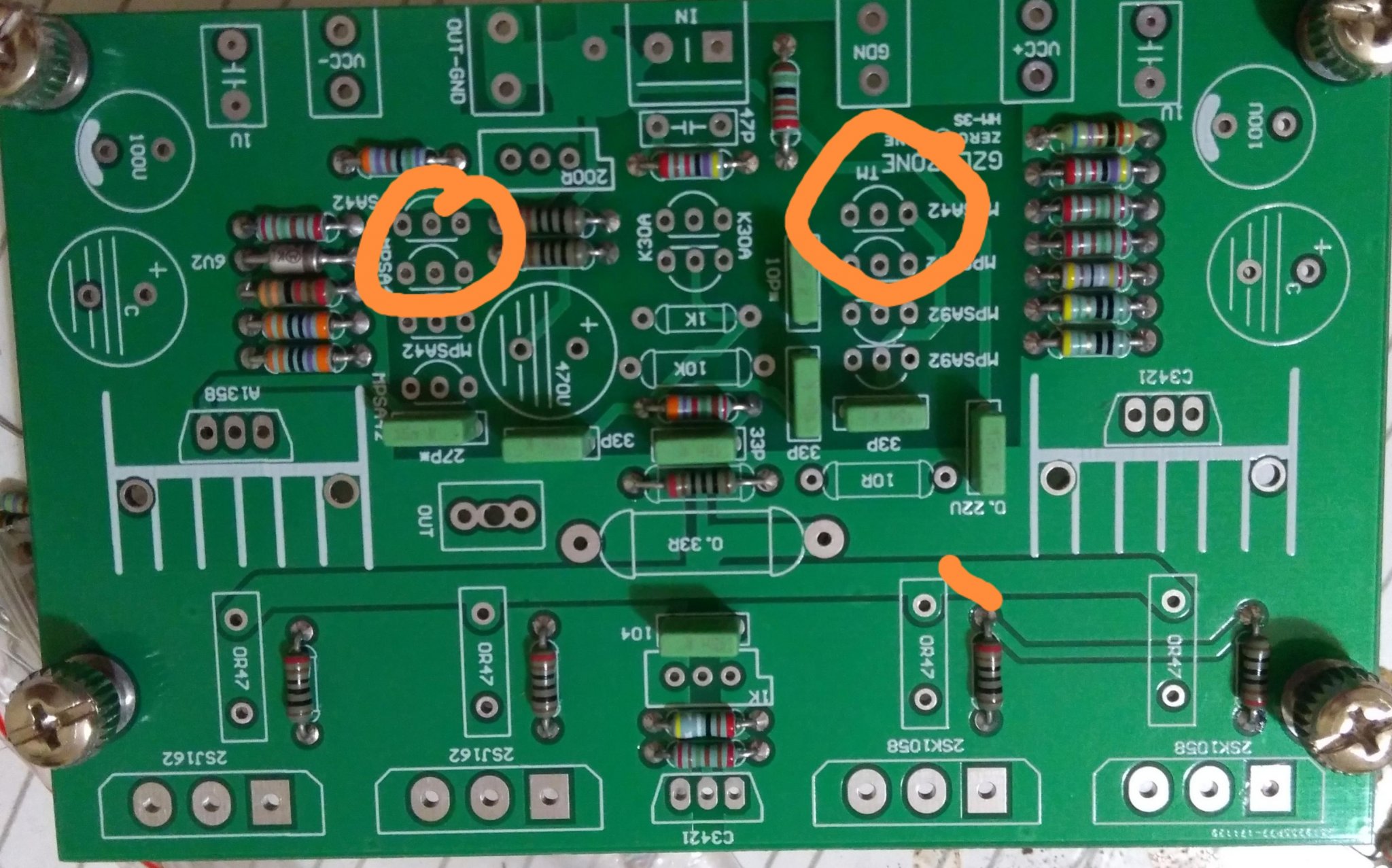

I build up two GM27 preamps using Motorola MPSA42 & MPSA92, the one i build without machting the offset on the output was 60mV - 70mV what is pretty high. So matching the MPSA is needed at least they are used in the Current Mirrors. When i build with the matched MPSA offset was 5mV to 10mV without for touching the offset pots.
Br Walter

Ho terminato la costruzione del preamplificatore GM mimesis 27 ho un problema a cui non riesco a trovare la soluzione. Il volume di uscita dal GM mimesis 27 è molto alto. Quando si ruota la manopola del volume di alcuni gradi di circa 10 gradi, il volume è molto alto e difficile da regolare, basta ruotarlo un po' e il suono viene amplificato enormemente. ho selezionato abbinato i transistor Motorola Mpsa42 e Mpsa92. Come mi ha fatto notare il venditore della carta, ho anche regolato gli offset DC. La tensione di alimentazione jn VCC +/- 53V. Potenziometro Alp 10 + 10K.Boccadoro 27 Costruzione fai-da-te
Ciao,
Ho costruito due preamplificatori GM27 usando Motorola MPSA42 e MPSA92, quello che ho costruito senza modificare l'offset sull'uscita era di 60 mV - 70 mV che è piuttosto alto. Quindi è necessario abbinare l'MPSA almeno vengono utilizzati nei Current Mirrors. Quando costruivo con l'offset MPSA abbinato era compreso tra 5 mV e 10 mV senza toccare i potenziometri offset.
Fra Walter
Aspetto un consiglio
English please. Rules.
I have finished the construction of the GM mimesis 27 preamplifier I have a problem to which I can not find the solution. The output volume from GM mimesis 27 is very high. When you turn the volume knob a few degrees by about 10 degrees, the volume is very high and difficult to adjust, just turn it a little and the sound is amplified enormously. I selected paired the Motorola Mpsa42 and Mpsa92 transistors. As the card seller pointed out to me, I also adjusted the DC offsets. The supply voltage jn VCC +/- 53V. Potentiometer Alp 10 + 10K.
I look forward to a tip

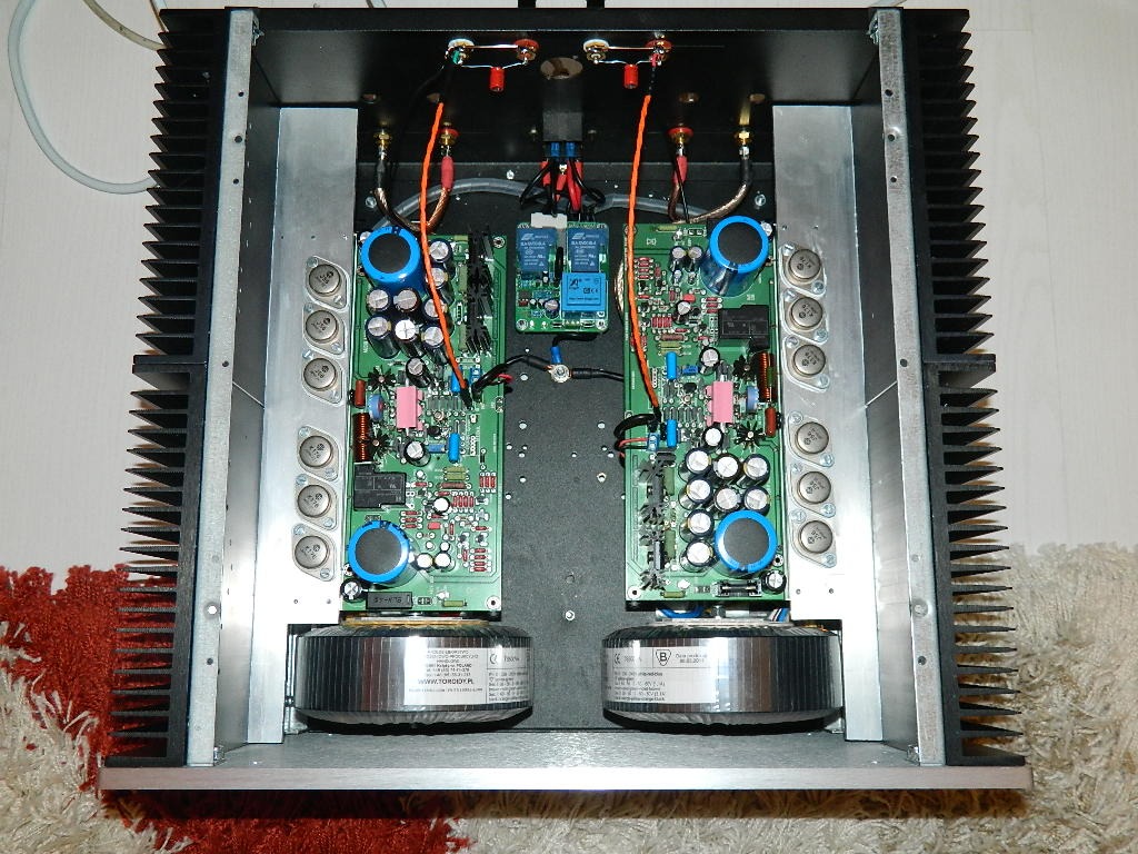

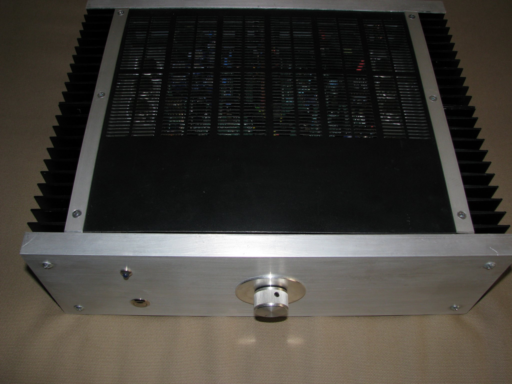

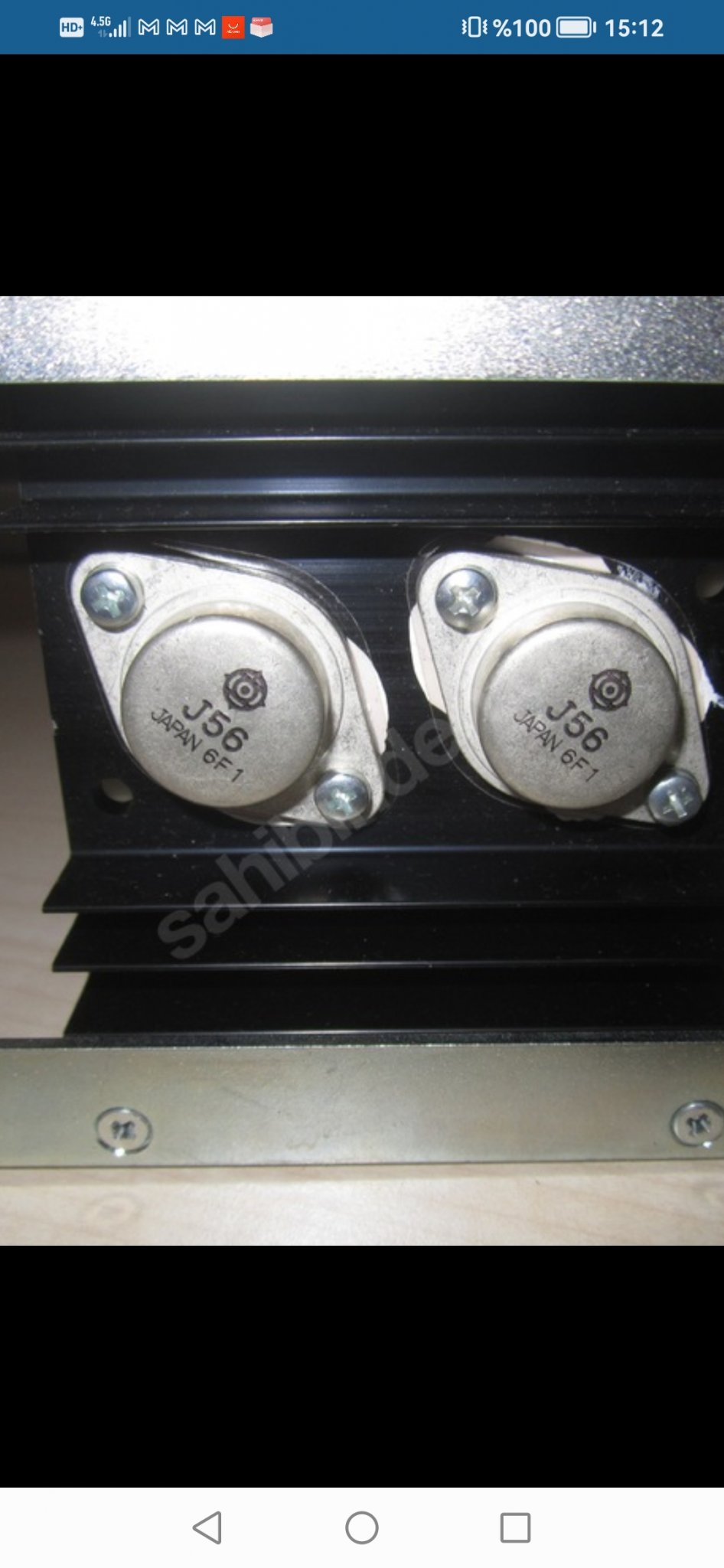

#Fencki Thank you, very nice, did you use the mpsa92/42 signal transistors?here is my clone of goldmund... View attachment 1089189

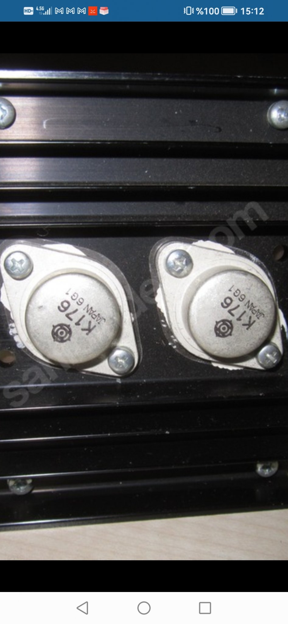

How about 2sk176 2sj56 in 2 pairs of images goldmund 29 ahere is my clone of goldmund... View attachment 1089189
yes#Fencki Thank you, very nice, did you use the mpsa92/42 signal transistors?
did not try thatHow about 2sk176 2sj56 in 2 pairs of images goldmund 29 a

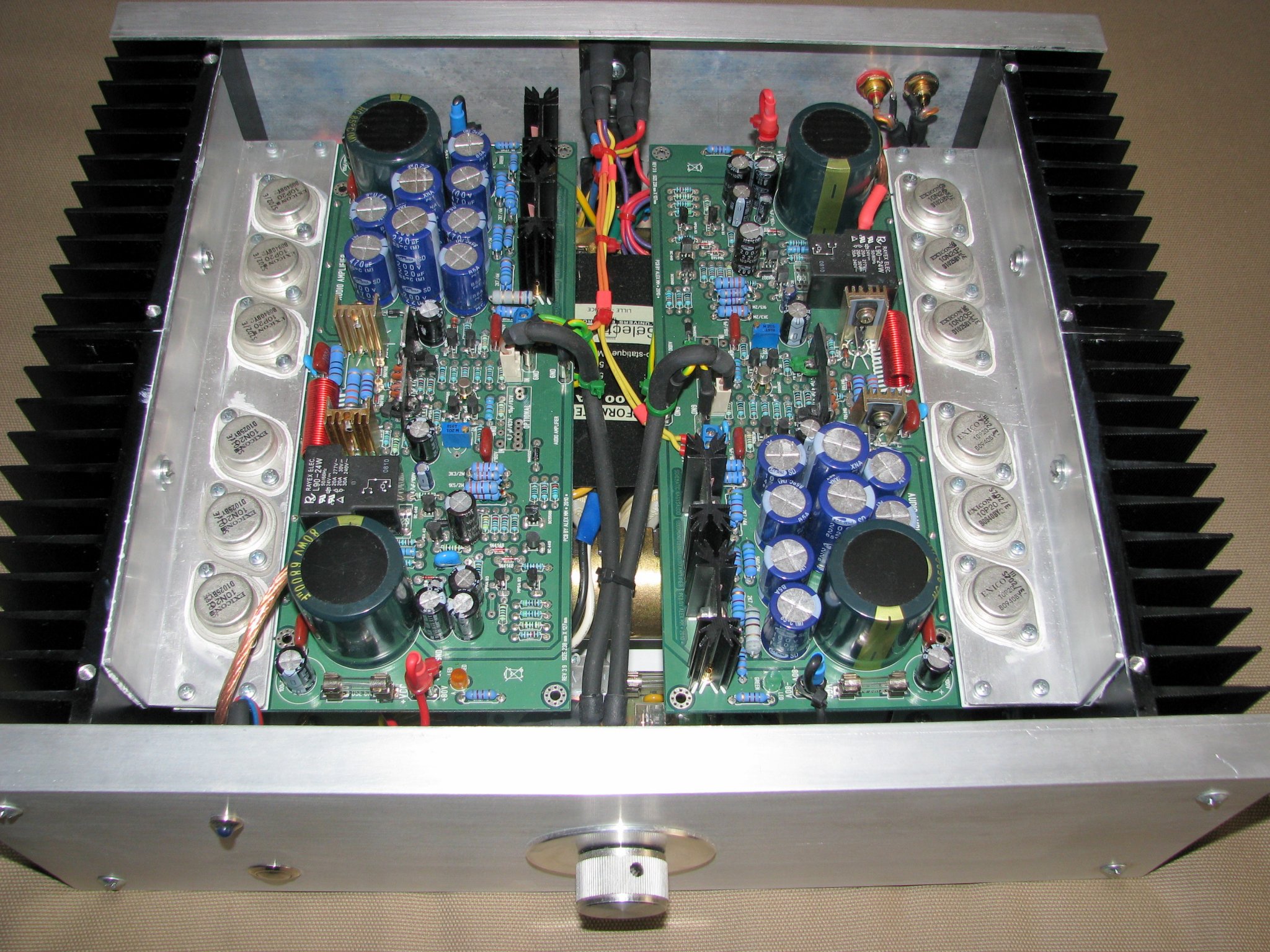

View attachment 1089228 View attachment 1089229

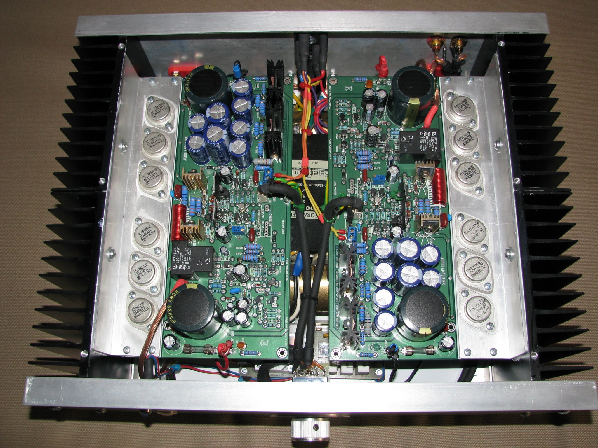

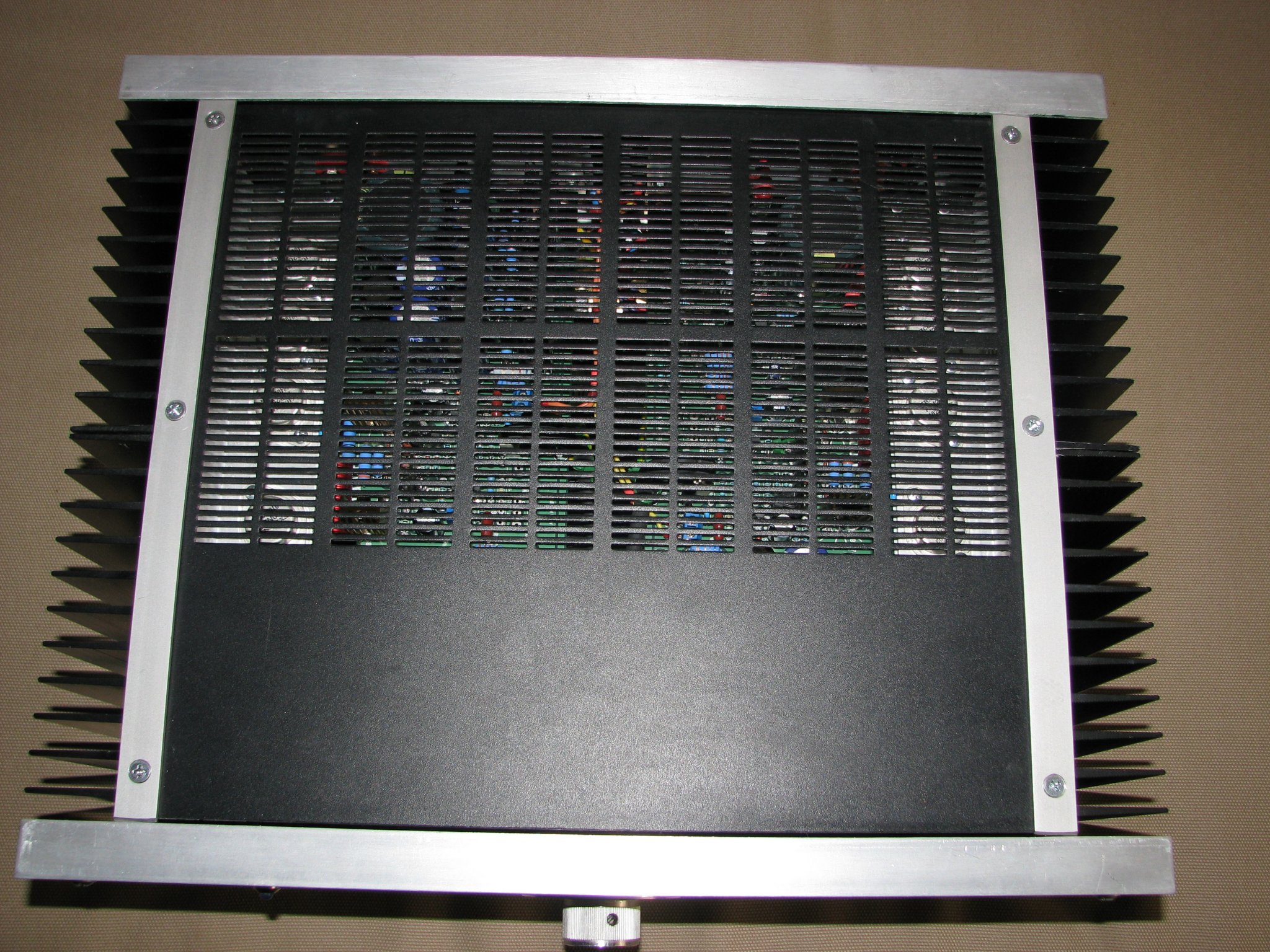

✅ Hi! Where can I buy a Goldmund kit just like yours?here is my clone of goldmund... View attachment 1089189
I don't need cabinets or transformer.

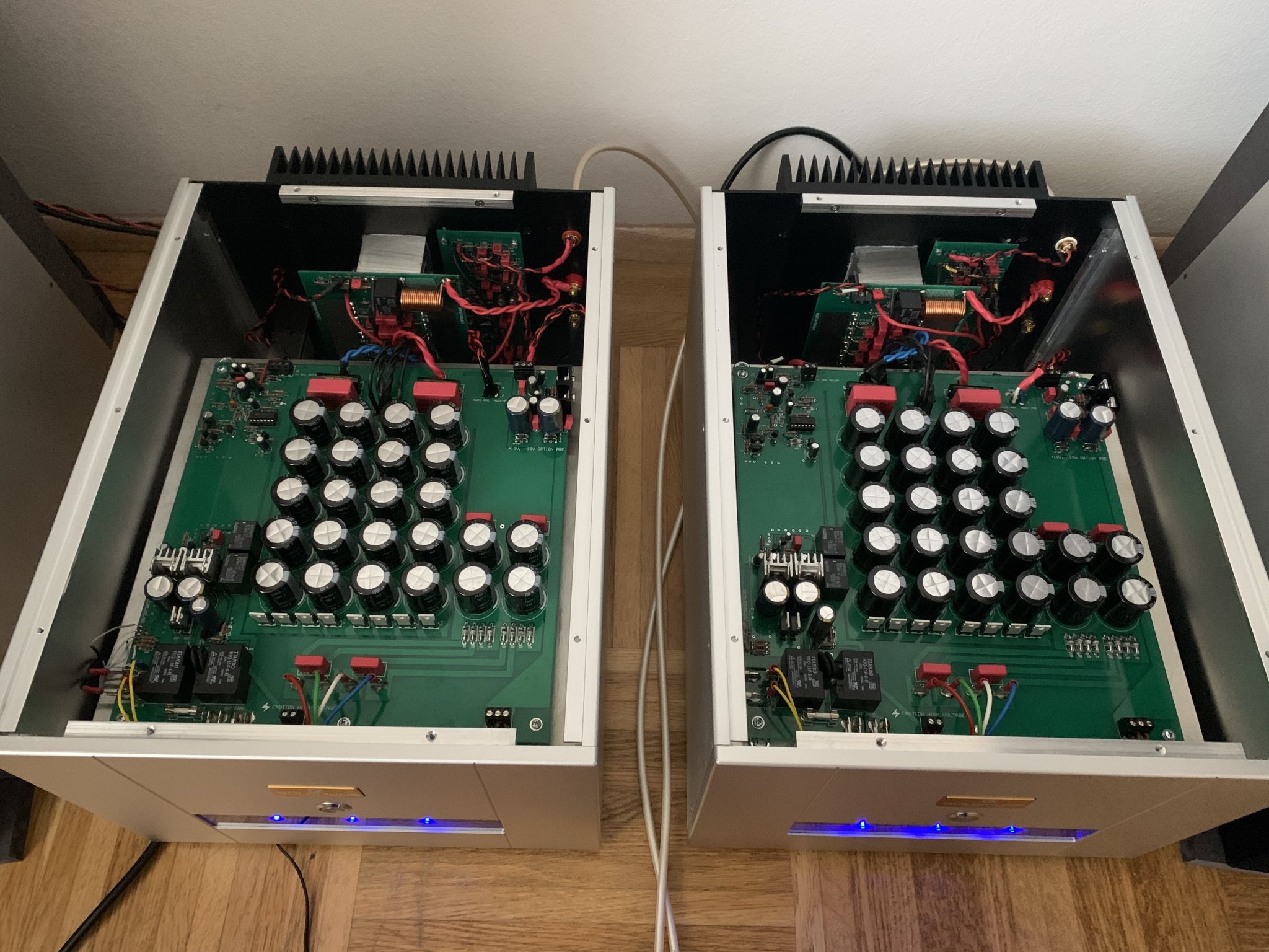

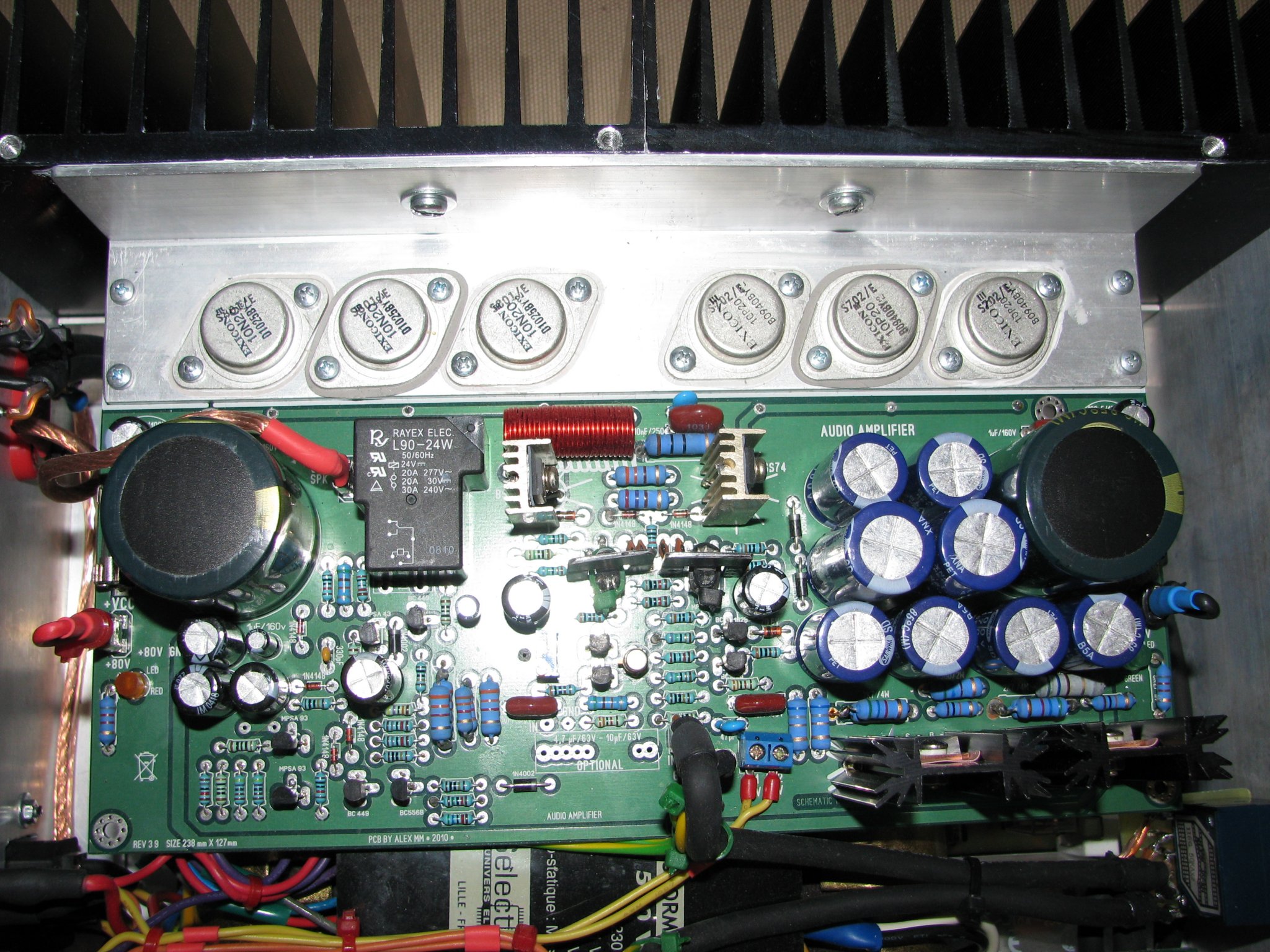

My Goldmund amplifier from 2013 , PCB layout by me !
Alex
- Goldmund Wiki and build 2017
