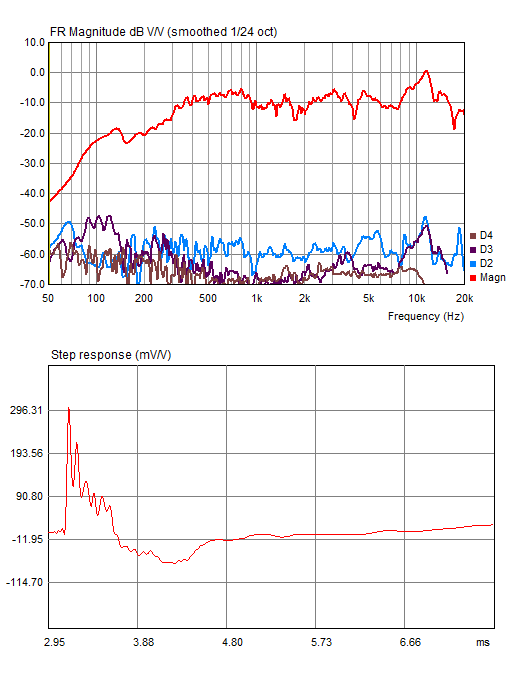

Jean Michel on LeCleac'h horns
And spl plot.
